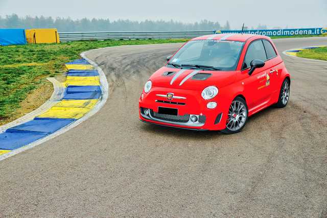

Abarth 695 Tributo Ferrari test in pista Modena
L’elaborazione dell’Abarth 695 Tributo Ferrari del nostro test sulla pista di Modena è anchela vettura ideale per affrontare un tipo di percorso con chilometri di strade tortuose che salgono e scendono con tornanti e allunghi su cui poter fare, come si diceva una volta, “una bella guidata”. Di base ci sono circa 180 CV (la rullata ne dichiarava 175 CV), 250 Nm di coppia e un cambio elettroattuato con paddle al volante da far rimpiangere quelli delle biciclette anni Ottanta piazzati sul telaio. (…)
