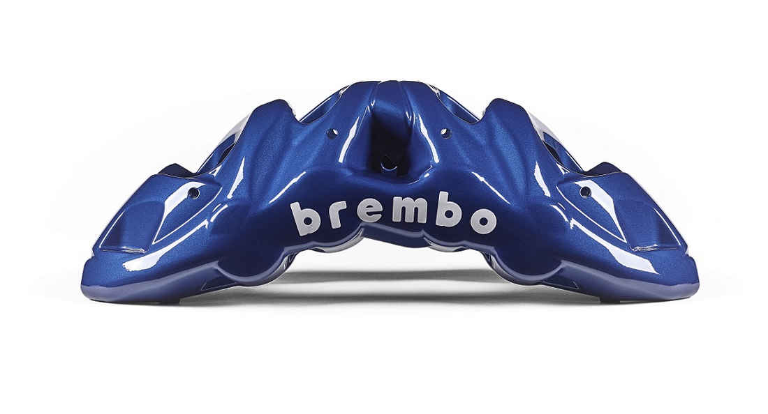

Le pinze fisse: non sono tutte uguali – Le pinze freno fisse, che oggi rappresentano la soluzione migliore in termini di efficienza complessiva dell’impianto frenante, possono essere di vario tipo. Principalmente sono a due blocchi oppure monoblocco. Partiamo dal presupposto che la rigidezza della pinza permette di garantire la trasmissione di una maggiore forza frenante al disco. È evidente che una monoblocco sia più rigida di una costituita da due elementi accoppiati tramite apposite viti. Come al solito, però, la qualità si paga… e una pinza monoblocco costa molto più di una a due pezzi. (…)
