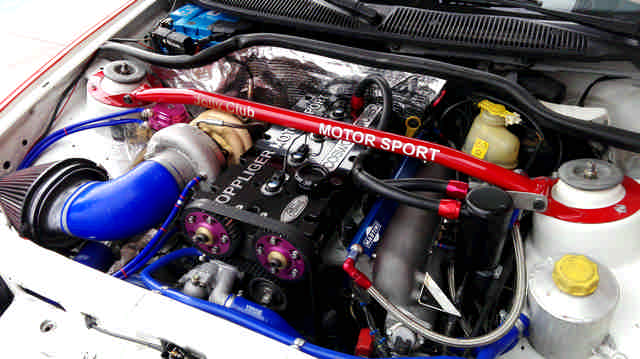

L’elaborazione di questa Ford Escort Cosworth è stata effettuata in modo radicale dal tuner bresciano Oppliger. Il motore YB, pur mantenendo la cilindrata di 2 litri, impiega nuove bielle ad H rovesciata, pistoni stampati e monoblocco incamiciato. La testa è stata oggetto di una profonda modifica dei condotti con lavorazione al CNC e valvole maggiorate. Nuovi sono anche gli alberi a camme, le molle valvola, i piattelli e le punterie. Il turbocompressore scelto per questa applicazione è un B&W EFR8374, abbinato ad un collettore in inconel e scarico in acciaio. Completano la preparazione il nuovo plenum, la farfalla maggiorata e gli iniettori 1.200 cc. Il tutto è gestito da una centralina Ecumaster. Ovviamente sono presenti gli accessori da abbinare ad un simile propulsore, come l’intercooler e il radiatore acqua correttamente dimensionati nonché la pompa benzina 450 l/h. La vettura in questione sarà presto oggetto di un approfondito test su Elaborare.
