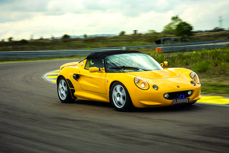

Lotus Elise 111S preparata dall’Officina Adolfo nel test in pista sul circuito di Modena ha scatenato i suoi 217 CV di potenza e 195 nm di coppia, perché un’Elise non è una macchina come le altre, ma qualcosa che ti cuci addosso.
Il tuning Lotus Elise 111S – È arrivato il momento di capire come Marco si è cucito addosso la sua Elise 111S. Dopo averla acquistata in Inghilterra, l’ha completamente smontata, fatta restaurare alla perfezione a livello di carrozzeria dalla Gold Car di Bagnatica (BS) e convertita per la guida a sinistra. Quanto al motore ha preteso il massimo per l’utilizzo stradale. Il Rover 1.8 da 145 CV, dotato del variatore di fase continuo VVC, è stato sottoposto ad una trasformazione radicale da Alessandro Romani che, con il padre Adolfo, vinse tantissimo nel CIVT con la Rover 200 Vi dotata di questo stesso propulsore.
