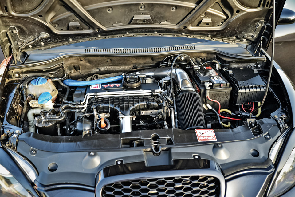

Monoblocco (tipo BKD 16 valvole) completamente preparato con:
Pistoni stampati Nüral Federal-Mogul over-size con trattamento Durablow di Nüral e aumento della cilindrata
Bielle in acciaio forgiato ad H rovesciata MaxspeedingRods
Albero motore rinforzato a 8 contrappesi (in luogo dei 4 dell’originale)
Testata AMC con profilo valvole a flusso migliorato e sgrossatura condotti, equilibratura di precisione albero motore (con volano e puleggia servizi)
Modifiche al sistema di lubrificazione con maggiorazione della pompa e dei passaggi dell’olio nel monoblocco per garantire una migliore lubrificazione ad alti regimi. (Costo totale esclusa manodopera per il montaggio, 6.000€)
Turbo Garrett GTX2269VK (compressore GTX 11 blades derivazione BMW 530d F10, fornito da “TurboFlash” di Giuseppe Di Benedetto 1.400€
Injector Nozzles Firad +120% 800€
Map sensor 4 bar Bosch 60€
Intercooler maggiorato Big FMIC RSP Motorsport da 22lt 500€
Radiatore olio Setrab 13 row con esclusione scambiatore di serie e installazione piastra Mocal con valvola termostatica by AD Racing Components 250€
Radiatore gasolio aggiuntivo Setrab 10 row con tubi di collegamento in treccia aeronautici fornito da AD Racing Components 130€
Full custom exhaust oversized 76 mm prodotto da Eros Vitti “Vitti Exhaust System” 1.000€
Aspirazione “corta” Diretta, condotto da 80 mm con filtro a doppio cono BMC, giro tubi intercooler con condotto maggiorato e accorciato, il tutto realizzato da Antonino Palmeri Automotori Service e Tony Sanna Autotecnica. Costo lavoro totale 750€
EGR e valvola flap ASV eliminate fisicamente
Ricircolo vapori olio escluso tramite vaschetta di recupero dedicata 40€
Collettore aspirazione in alluminio 140€
Custom remap a cura dell’ing. Luigi Bombaci (L.B. Engineering, Catania) 500€
Totale motore: 11.750€
