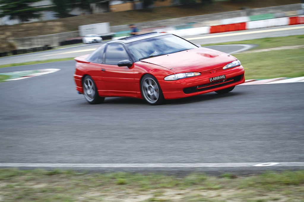

Questa Mitsubishi Eclipse GSX preparata dall’Autofficina F.G.S. – Autech ha 337 CV di potenza e una coppia di 426 Nm. Un’elaborazione volta principalmente a tirare fuori il meglio dal mitico 4G63T, mantenendo però l’affidabilità e la possibilità di sfruttarlo anche nella guida di tutti i giorni. L’estetica è già valida di per sè e i vetri scuri danno un tocco di classe in più. Azzeccata l’idea di montare freni e cerchi maggiorati provenienti dalla Lancer Evo 8, mentre l’assetto per l’uso in pista è da rivedere, magari adottando dei coilover e intervenendo sugli angoli ruota davvero troppo conservativi.

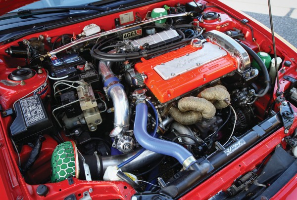

Motore – Il propulsore che troviamo in questa Eclipse è probabilmente la più nota unità che Mitsubishi abbia mai prodotto. Il 4G63T, più generalmente indicato come 4G63, è stato introdotto nel 1988 sulla Galant VR-4. Il blocco in ghisa ospitava 4 cilindri per una cilindrata di 1.997 cc, raggiunta con 85 mm di corsa e 88 mm di alesaggio. La testa dispone di doppio albero a camme e 4 valvole per cilindro. Il turbocompressore TD05H-14b è accoppiato ad un intercooler aria-aria. Questa prima versione aveva un rapporto di compressione di 7,5:1 e raggiungeva la potenza di 200 CV a 6.000 g/m.
Assetto e freni – Le sospensioni originali hanno lasciato il posto agli ammortizzatori KYB con molle Tein, che abbassano il corpo vettura di 3.5 cm all’anteriore e 3.0 cm al posteriore. Davanti troviamo inoltre un impianto maggiorato con pinze a 4 pompanti della Brembo provenienti dalla Lancer Evo 8, che mordono dischi baffati della Tarox da 330 mm. I cerchi in lega sono degli Enkei a 6 razze da 8Jx17″, sempre della Lancer Evolution 8, e calzano pneumatici Bridgestone Potenza RE050 nella misura 215/45 R17.

MOTORE
Turbo Kinugawa TD05H-20g € 1.500
Downpipe Map Performance da 70 mm € 550
Intercooler frontale maggiorato € 350
Iniettori e pompa benzina Lancer Evo 9 € 250
Regolatore pessione benzina Tomei € 120
Installazione sensore O2 e DP € 490
Manettino turbo € 150
Frizione EXEDY completa di volano stage 4 Clutch Masters € 350
Kit distribuzione e guarnizione trimetallica Cometics € 650
Lavorazioni testa e monoblocco € 1.135
Pistoni Wössner € 550
Filtro aria e olio HKS € 190
Pulegge regolabili HKS € 180
Scarico completo da 70 mm con finale HKS € 350
Collettori scarico Forced € 350
Valvola pop-off Greddy € 220
Candele e cavi HKS € 250
Manodopera meccanico Officina F.G.S. € 650
