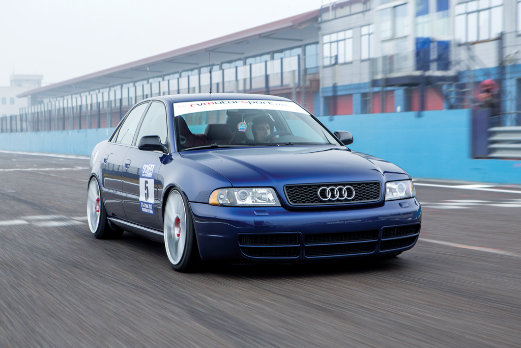

All’inizio era una S4, ed ora questa Audi è un pezzo unico con 482 CV di potenza e 650 Nm di coppia erogati dal propulsore portato a 2.850 cc, Un’auto frutto di un sogno, elaborata secondo esigenze personalissime, curata in ogni dettaglio e con un motore meraviglioso.

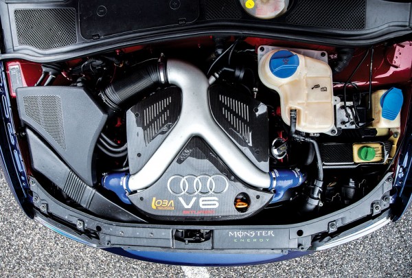

Motore e freni – A livello meccanico è stato il grande V6 2.7 l’oggetto delle cure maggiori del proprietario. Si è cercata la potenza, che è arrivata a 481 CV all’albero, ma anche l’affidabilità. Le turbine originali sono state sostituite con quelle della RS4 e lavorano a 1,7 bar di pressione costanti. Si sta cercando, però, di alzare l’asticella arrivando a 1,9 bar. Il fatto è che così, pure con l’intercooler maggiorato, le temperature d’aspirazione aumentano in maniera preoccupante. Anche per questo motivo si è scelto di installare un impianto d’iniezione acqua più metanolo, per mantenere il termometro su valori più gestibili. Bielle e pistoni sono stati cambiati e la cilindrata complessiva dell’unità è salita a 2.850 cc. Bene la coppia di 650 Nm e l’erogazione che segue una progressione notevole da 3.500 a 6.500 g/m. L’impianto frenante sfrutta all’anteriore pinze Brembo a 4 pompanti e dischi da 370X34 mm, mentre al posteriore dischi forati e baffati con pastiglie Ferodo.
Audi S4 B5
Scheda tuning Audi S4 B5

MOTORE
Cilindrata portata da 2.700 a 2.850 cc
Pistoni Wossner
Bielle profilo ad H
Condotti aspirazione/scarico maggiorati e lucidati
Valvole inconel con molle titanio Loba Motorsport
Bobine Audi R8
Filtro aspirazione diretta Revo
Turbine Borg Warner K04 maggiorate e rinforzate con pressione di esercizio a 1,7 bar costanti
Intercooler Silly Rabbit Motorsport
Impianto di iniezione di acqua e metanolo
Scarico inox completo deKat dai collettori compresi i downpipe
Elettronica ad hoc a cura di R.V. Motorsport
