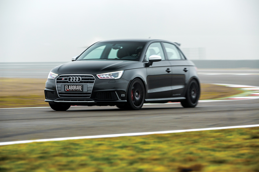

Con 335 CV la piccola Audi S1, il cui nome ricorda la mitica auto da rally degli anni Ottanta, ha il potenziale giusto per essere una compatta divertente e veloce, una belvetta niente male! È sempre una S1, con i pregi e difetti di un’Audi, ma regge benissimo i 335 CV, ma forse occorre qualche intervento per il cronico sottosterzo, al di là del sistema di trazione integrale.
Motore e trasmissione – I circa 100 CV in più sono stati tirati fuori dal 2 litri TFSI Audi, grazie al software Revo stage 2. Ovviamente è stato sostituito anche l’intercooler, ma non la turbina. In futuro, però, il proprietario ha intenzione di installare quella più grande di derivazione Golf R. Un’operazione che costringerà anche al taglio della traversa frontale per collocare un altro intercooler, più grande di quello appena montato.
Assetto e freni – Il preparatore ha apportato solo piccoli, ma efficaci ritocchi. All’anteriore e al posteriore ha aggiunto dei differenziali da 22 mm, che hanno influito non poco sulla stabilità. Poi ha sostituito gli ammortizzatori originali (ricordiamo che la S1 ha sospensioni multilink al posteriore di serie) e montato dei KW V3 regolabili in altezza, compressione ed estensione.
