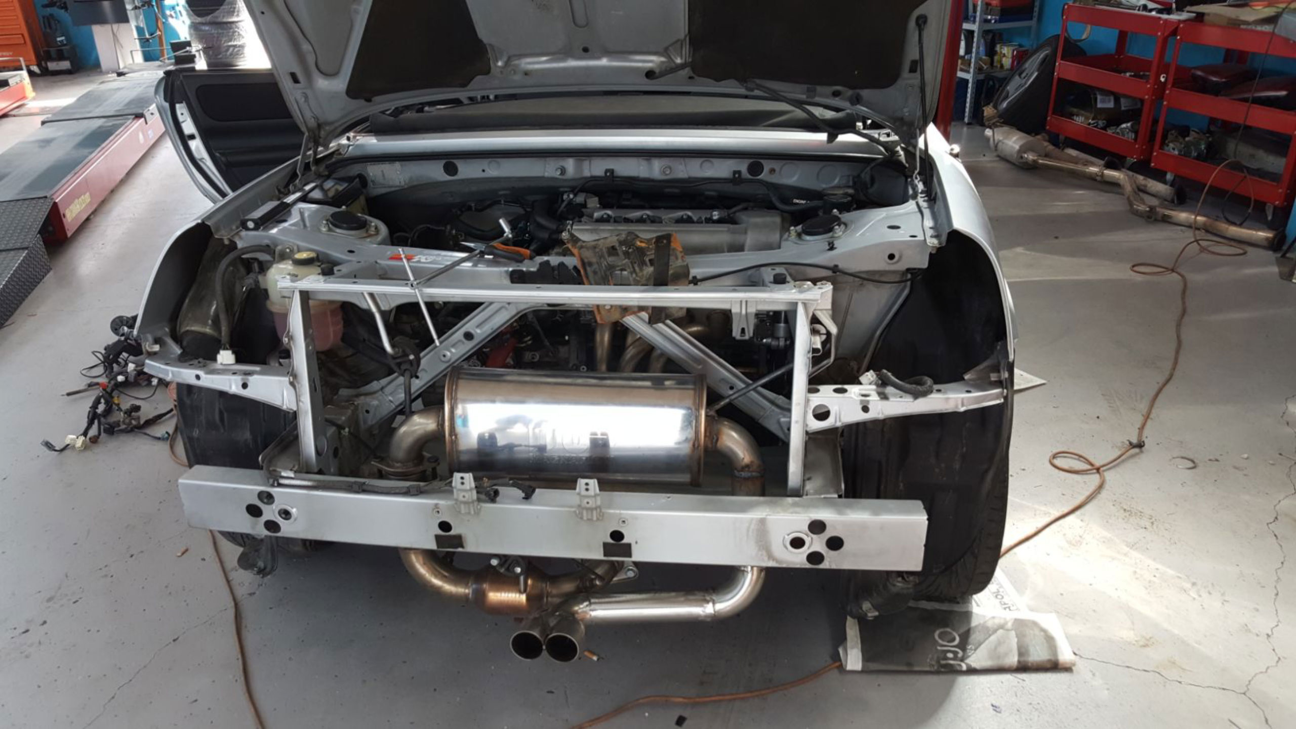

La Toyota MR2 è stata elaborata da M.D. Engineering ed ora vanta una potenza di 200 CV. Il sogno nel cassetto di ogni proprietario di Toyota MR2 è lo swap del propulsore 2ZZGE della Celica 192 CV al posto del 1.800 di serie da 140 CV. La difficoltà principale di questa trasformazione, oltre ad alcuni problemi di adattamento meccanico, è quella della gestione elettronica del doppio variatore di fase. Manuel D’Orazi, giovane e valente tecnico viterbese, ha effettuato il trapianto di motore e cambio utilizzando una centralina sostitutiva Plug&Play Apexi, che sfrutta il cablaggio originale della vettura a cui vanno aggiunti soltanto tre cavi per la gestione del variatore di alzata delle camme. Con un nuovo impianto di scarico completo di collettore e filtro aria sportivo, la potenza massima è di circa 200 CV: 60 CV in più dell’originale per garantire prestazioni all’altezza delle aspettative e delle ottime caratteristiche del telaio. Questi risultati vengono ottenuti mantenendo inalterate tutte le caratteristiche e l’eccellente fruibilità dell’auto di serie.
