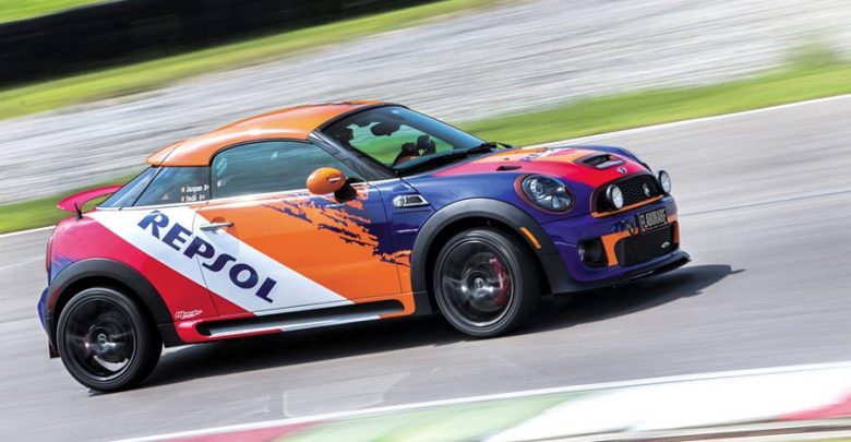

Mini Cooper Coupé JCW R58 preparazione 281 CV
La preparazione di questa Mini Cooper Coupé JCW R58 del tuner Autosport Cantù vanta 281 CV, con un impatto visivo importante, sia fuori che dentro, che fa da contorno ad una preparazione meccanica profonda ma non estrema che amplifica le doti del JCW R 58. La livrea ha colori eccentrici combinati tra loro, senza esagerazione, mentre tra le modifiche si notano il rombo ovattato dagli scarichi e la personalizzazione massima, ma non prorompente e soprattutto una macchina che, a dispetto della potenza, è fruibile tutti i giorni nella guida su strada.
Estetica – La grafica della carrozzeria Repsol è realizzata con pellicole adesive da Monster di Cantù. In effetti non era questa la personalizzazione voluta dal proprietario: l’idea originaria era una realizzazione Red Bull style. Ma severe imposizioni di copyright hanno fatto deviare il progetto sull’altrettanto variopinta versione Repsol.
Abitacolo – Anche internamente è tutto un festival di colori rosso-blu-arancio-bianco e nero, combinati con una cura “architettonica” che riprende la grafica esterna. Gran lavoro effettuato dalla Carrozzeria Duetto di Luisago (CO), che ha provveduto alla realizzazione dell’effetto cromatico del cruscotto, dei pannelli porta e dei particolari interni, tutti in armoniosa sintonia col progetto grafico.
Meccanica – Cilindrata e cambio di serie… però c’è un “ma”, anzi, parecchi! Il millessei turbo della Mini John Cooper Works, contrassegnato col numero di identificazione 15.728, pur mantenendo inalterata la cubatura di 1.598 cc, passa dai 211 ai 280 CV, con un valore di coppia di 38 kgm a 3.686 g/m contro i 28 kgm a 1.750 g/m: quindi quasi un terzo di coppia in più, anche se ad un regime di giri più elevato, e circa 70 CV di potenza in aggiunta. Autosport Cantù ha operato radicalmente sulla meccanica, prima di effettuare interventi sull’elettronica.
Freni e assetto – I freni sono Brembo JCW GP2 autoventilati, forati e baffati con pinze a 6 pistoncini all’avantreno, mentre sono originali forati e baffati con pinze di serie al retrotreno, con impianto realizzato in tubi con maglia in acciaio.
