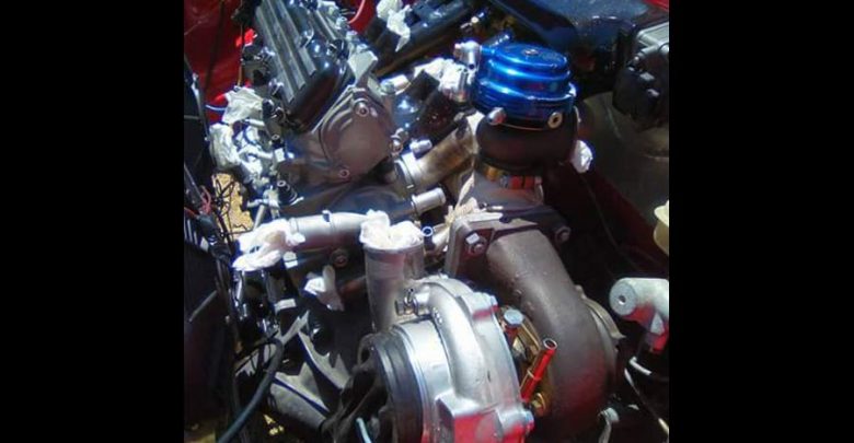

La Fiat Uno Turbo 1.900 elaborata dal tuner Fabrizio Subrani è davvero molto particolare. Partendo da un monoblocco Lancia Prisma 1500 è stato possibile raggiungere una cilindrata di 1.880 cc, grazie all’adozione di un albero motore ZRC corsa lunga 8 contrappesi abbinato a bielle in acciaio e pistoni stampati.
Il turbocompressore della Fiat Uno Turbo è un Garrett GTX, mentre l’elettronica di gestione è una EFI Euro2. Ogni dettaglio del propulsore è stato curato per ottenere il massimo delle prestazioni: dal collettore di aspirazione artigianale allo scarico da 85 mm in acciaio, dalle valvole maggiorate (41 mm aspirazione e 35 mm scarico) all’albero a camme sviluppato dallo specialista Manfredini.
L’obiettivo del preparatore è di far raggiungere alla Fiat Uno Turbo una potenza massima di 500 CV, con una mappatura specifica per benzina ad alto numero di ottano.
