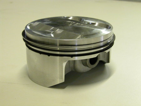

Dopo la presentazione del nuovo kit per motori Lotus Toyota da 360 CV, l?Officina Adolfo non ha abbandonato il lavoro di sviluppo del propulsore Rover K. L?ultima versione di questo motore, infatti, prevede l?impiego dello speciale monoblocco rinforzato con alesaggio portato a 82,5 mm, per una cilindrata totale di 1.908 cc. E? stata scartata l?idea di incrementare la corsa fino a un valore di 93 mm per non compromettere il regime massimo di rotazione raggiungibile, fissato a 8.200 giri. Su questo propulsore verranno sperimentate moltissime novità, tra cui nuovi elementi di fissaggio della testata, importanti modifiche a livello di circuito di lubrificazione e nuovi pistoni stampati specificamente realizzati dalla CPS di Torino per il motorista bolognese. Questi pistoni, su altri motori Rover K VVC da 200 CV, hanno già consentito un sensibile incremento delle performance, con totale assenza di problemi legati al rodaggio e al consumo d?olio. Anche da nuovi, infatti, non manifestano nessun problema a livello di blow-by, allungando notevolmente i tempi di rialzo del propulsore. Rispetto al precedente fornitore, la CPS è riuscita anche a garantire una riduzione del peso di ben 70 grammi per ogni singolo pistone, facilitando il lavoro di equilibratura e riducendo drasticamente le masse in moto alternato.
