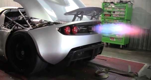

CONSIGLIO di ELABORARE – Provare la vettura prima e dopo l’intervento su un banco prova potenza a rulli per verificare la qualità dell’intervento, la variazione di cavalli e coppia.
