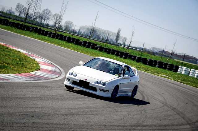

Honda Integra Type R elaborazione 199 CV
La Honda Integra Type R, arrivata in Italia nel 1998, dotata di motore VTEC, differenziale autobloccante, 190 CV e 9.000 giri, è una di quelle auto che potrebbero rimanere “integre”, perché hanno già tutto all’origine. Questa elaborazione Honda Integra Type R le ha regalato ben 199 CV ed è stata oggetto di un brillante test in pista. (…)
Motore e scarico – 1.797 cc, 190 CV a 7.900 g/m: questo recitava, più o meno, la scheda tecnica dell’epoca chiarendo le performance del motore VTEC che la Integra in questione aveva sotto il cofano. (…)
Assetto e freni – Qui il lavoro è stato ancora più certosino. Tanto per cominciare, sono stati cambiati gli angoli. Si è aperto il camber e anche la convergenza, ma solo dietro, di 1,4 mm. (…)
Esterni e interni – Niente di eccessivo, neppure qui! Ci sono le minigonne, l’alettone Mugen e bei cerchi da 15” Excalibur Rally. Dentro, un bel volante Sparco da 33 mm, misura giusta, che ti permette di trovare e vedere tutto al primo colpo d’occhio. (…)
