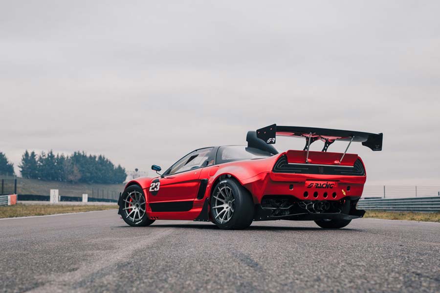

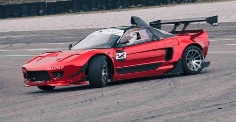

La Honda NSX by Simoni Racing con la sua sgargiante livrea rossa e il V6 portato a 415 CV è un un progetto unico, un lavoro in costante aggiornamento. Una Honda NSX d’impatto, sia estetico sia funzionale, grazie ad un mix di design e funzionalità racing che non si trova tanto spesso. Un’emozione d’altri tempi con il V6 e il telaio che ti stanno addosso senza filtri. La Honda NSX è infatti un autentico work in progress che abbiamo provato in quest’ulteriore, ma non definitivo, stadio di sviluppo. “Vero, non si finisce mai di lavorarci!”, ci ha confermato Alan Simoni, proprietario, preparatore e pilota, durante il nostro test presso l’Autodromo di Franciacorta.

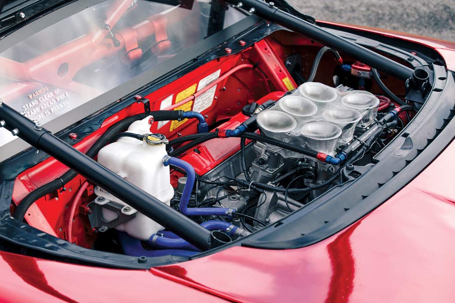

Motore – In origine era il V6 3 litri VTEC Honda con 270 CV. Ora invece ha 415 CV con la coppia lievitata a quota 409 Nm. Rispetto alla nostra precedente prova, quando i cavalli a disposizione erano 316, sono state introdotte alcune modifiche, come l’LMA kit, che comprende molle e sedi delle valvole in titanio. Anche gli alberi a camme, con relative pulegge regolabili, sono nuovi e marchiati Toda Racing.

Aerodinamica e design – L’estetica e la funzionalità di questa vettura s’intersecano e convivono ovunque. La base di partenza è stato il kit Rocket Bunny che comprende cofano anteriore, parafanghi, splitter anteriore, minigonne, portellone motore, paraurti posteriore ed estrattore.

Honda C30A 3.0L DOHC VTEC V6, Stroker Kit 3,5L Brian Crower, pistoni forgiati PC Carrillo, bielle in titanio, bronzine Honda Racing tolleranza Pink, valvole aspirazione maggiorate in titanio e valvole di scarico in inconel AS Motorsport, Kit LMA in titanio Science Of Speed, kit aspirazione a 6 corpi farfallati da 48 mm con acceleratore Drive by Wire custom by Evosystem, ECU Life Racing F88RS, collettori di scarico, bendaggio in titanio per collettori di scarico Simoni Racing, terminale di scarico con silenziatori Simoni Racing, kit tubi in silicone, sistema frontale di raffreddamento, olio motore custom con radiatore maggiorato Setrab, coppa dell’olio modificata con oil pan baffle, radiatore acqua maggiorato in alluminio Koyo, puleggia in ergal RF Yamamoto, cinghia in Kevlar, iniettori da 750 cc, kit batteria al litio alleggerita, regolatore pressione benzina, pompa benzina Twin Bosch 044, serbatoio frontale custom da 35 litri, candele (Audi R8) NGK Racing, bobine compatte BERU (Audi R8), alberi a camme con pulegge cams regolabili Toda Racing, pompa olio maggiorata custom Autotecnica Motori.
