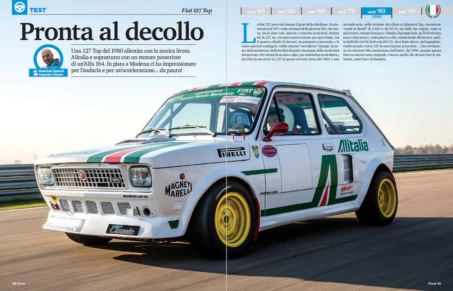

Il test in pista della Fiat 127 Top elaborata, una delle auto storiche più famose, è stato davvero avvincente! Infatti la Fiat 127 Top del 1980 è stata preparata con la storica livrea Alitalia e soprattutto con un motore posteriore di un’Alfa 164. In pista a Modena ci ha impressionato per e per un’accelerazione da paura, tanto sa sentirla quasi decollare!
Abbiamo provato in pista questa storica Fiat 127 Top dotata di 205 CV di potenza, che è stata pubblicata su ELABORARE CLASSIC MAGGIO-GIUGNO 2018 e ci ha letteralmente folgorati! Un pezzo di nostalgia da cui non si vorrebbe mai scendere. Una Fiat 127 a motore e trazione posteriore unica e curata, tutta meccanica e sudore. Una meraviglia artigianale!

Tutto è partito da qui. L’idea era quella, da subito, di montare il V6 turbo da 205 CV dichiarati dell’Alfa 164, 2 litri. Ma dove? Ovviamente in posizione posteriore, appena dietro i due sedili davanti. Il lavoro ha comportato non pochi cambiamenti della 127 originale. Dall’Alfa Romeo si sono presi anche il telaietto motore e il cambio, che, essendo spostato dietro, ha richiesto modifiche notevoli, soprattutto per quanto riguarda i leveraggi. È comunque rimasto il manuale ad “H” a cinque rapporti originale. Il motore, posizionato trasversalmente, non è stato modificato internamente
Fiat Uno Turbo tuning esterno
Dentro, la 127 originale non esiste più, a eccezione del volante a due razze: sono stati installati sedili racing Sparco, cinture a sei punti e una strumentazione di origine Fiat Ritmo. Il resto del cruscotto è tutta un’idea artigianale. Gli specchietti retrovisori sono quelli della Fiat 131 Racing. Non mancano l’impianto d’estinzione e il rollbar.
