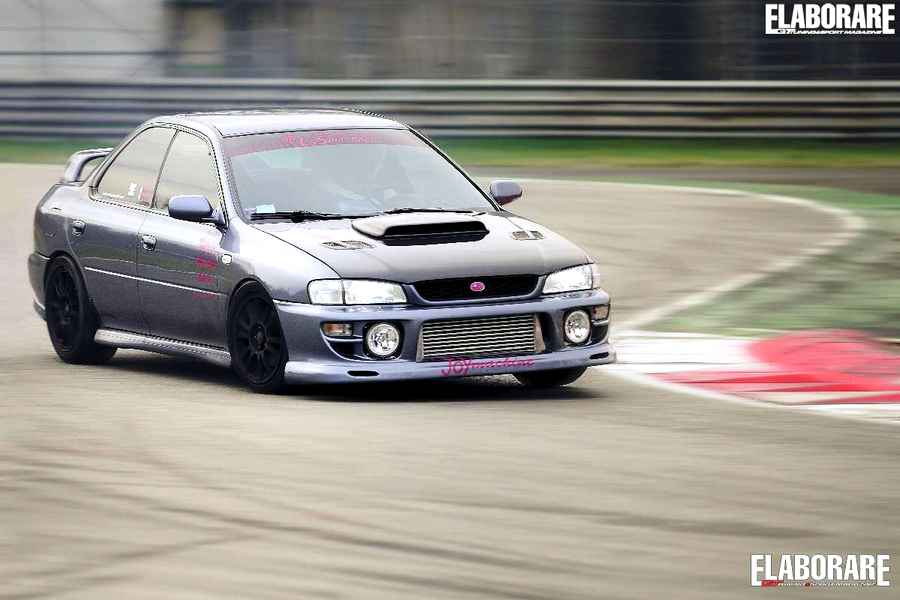

IMPREZA WRX ESTETICA SOBRIAFOTO QUI Leo e Stefano della L&S Pro Race hanno voluto impreziosire i dettagli della loro Subaru Impreza  WRX. L’occhio cade inevitabilmente sul cofano in carbonio, vera “chicca” della preparazione e verniciato solo con il trasparente per valorizzare la trama del pregiato pezzo, dotato oltretutto di una generosa presa d’aria e di un paio di griglie che contribuiscono al raffreddamento del vano motore. L’abbinamento del grigio con il nero è la cromia predominante sull’auto, sapientemente intervallata da inserti fucsia che s’inseriscono piacevolmente nel contesto, creando un contrasto che però non risulta fastidioso. Originale l’idea di verniciare anche le pinze freno di questo colore sgargiante, con l’unico inconveniente di avere l’impianto evidentemente sporco dopo un paio di frenate decise. Azzeccata anche la scritta “JOY Machine” sullo spoiler anteriore, dalla quale abbiamo preso spunto per il titolo dell’articolo. In effetti quest’auto è veramente divertente e l’aggettivo le calza a pennello.
IMPREZA WRX ELABORAZIONE MECCANICA – Molti degli elementi che compongono la modifica meccanica sono stati espressamente realizzati dalla L&S Pro Race ed evidenziano esperienza e competenza in materia. Una preparazione a tutto campo dove, sebbene il comparto pistoni, bielle, cilindri e testa non abbia subito interventi, non ci si è affatto risparmiati per il resto. E’ nuova e più performante la turbina che opera su cuscinetti, gli iniettori sono maggiorati così come la pompa benzina e il flusso del carburante è gestito da un regolatore pressione dedicato. Tra i tanti elementi “home made” troviamo la modifica del corpo farfallato, l’intercooler frontale in sostituzione del posizionamento originale sopra il motore, l’aspirazione filtro con debimetro interno e l’impianto di scarico completo da 63 mm con relativi collettori.
IMPREZA WRX PRESTAZIONI MASSIME – La prova al banco rileva una potenza massima di 300,44 CV a 6.339 giri/min e una coppia di 36,12 Kgm a 4.366 g/m, e disegna curve molto lineari nonché corpose a conferma del buon lavoro di messa a punto. Il cambio è rimasto invariato ma per reggere al meglio l’incremento di potenza superiore agli 80 CV rispetto alla versione di serie, è stato necessario equipaggiare il motore anche con una frizione rinforzata.
IMPREZA WRX INTERNI – L’abitacolo della Subaru Impreza non ha subito stravolgimenti, ma è stato arricchito di elementi funzionali alle prestazioni e alla guida sportiva. Con i diversi manometri aggiuntivi si può monitorare al meglio il funzionamento del motore, mentre le cinture a tre punti d’attacco, il volante a calice sportivo e la leva cambio corta sono elementi che agevolano notevolmente la guida in pista. Non avrebbero guastato dei sedili ancor più avvolgenti, ma bisogna dire che quelli di serie offrono un contenimento discreto.
IMPREZA WRX ASSETTO e FRENI SPORTIVI – Anche per l’assetto sono presenti elementi L&S per quanto riguarda le barre stabilizzatrici, mentre l’assetto con ghiere e taratura regolabili proviene dalla Tondo Suspension. I freni originali sono stati rivisitati con un impianto completo D2 potente e performante anche nelle staccate più intense tipiche dell‘Autodromo di Monza.
IMPREZA WRX COME VA IN PISTA A MONZA – Un’Impreza sul velocissimo circuito di Monza è sprecata? Se la preparazione meccanica permette di arrivare a 300 CV, anche i lunghi rettilinei della pista brianzola possono essere digeriti senza problemi. Il lavoro sviluppato dalla L&S è veramente valido e fin dai primi allunghi si apprezza la linearità e lo spunto. Il boxer longitudinale da 2.000 cc fa della elasticità il suo punto di forza e ciò permette di avere un buon spunto anche nelle riprese dalle marce più alte. L’intervento del turbo non risulta in alcun modo invasivo, e questa caratteristica consente di accelerare senza il timore che arrivi la “botta” di potenza in un momento inopportuno, come potrebbe essere l’apertura del gas in uscita di curva. Il cambio è ben spaziato e sui lunghi rettilinei si inseriscono tutti i rapporti.  Subaru Impreza WRX
