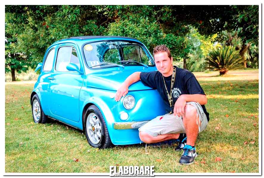

Come l’araba fenice, la Fiat 500 di Francesco Borgese è rinata dalle sue ceneri più giovane e prestante di prima. Adesso ha un motore maggiorato a 700 cc e un potente impianto audio capace di produrre bassi solidissimi
Di solito gli appassionati di tuning realizzano le loro opere a partire da vetture in buone condizioni, magari non nuovissime, ma sostanzialmente a posto. L’elaborazione è un modo per andare oltre l’ordinario: l’auto non avrebbe nessun bisogno di modifiche e ritocchi; se ci si mette mano è solo per il desiderio di renderla diversa, spesso unica. E’ andata diversamente per Francesco Borgese che nel 2006 ha acquistato una Fiat 500 in pessime condizioni, praticamente un rottame: “Incidentata davanti e dietro” – ci ha detto – “aveva ben poco di sano; la voglia di sistemarla, però, era tanta”. Così il nostro lettore comincia ad accomodare la carrozzeria con il solo intento, almeno all’inizio, di restituire alla piccola utilitaria la perduta dignità. Successivamente, rapito dallo spirito del tuning, inizia a personalizzare la vettura, a modificarla, tanto da assumere l’aspetto che vediamo nelle immagini. (…) Fiat 500 by Francesco Borgese Interni – L’abitacolo è interamente rivestito di pelle bianca e celeste eccetto il fondo, ricoperto da tappetini Abarth neri. I sedili anteriori provengono dalla Fiat 126 Personal 4, e sullo schienale del sedile posteriore compaiono due piccoli poggiatesta; deriva dalla Panda 30 il mobiletto portastereo. Francesco inoltre ha sostituito il volante originale con uno Sportline e la pedaliera con una Race Sport, mentre la leva del freno a mano è della Mini One. Nel cruscotto compare un contagiri Lampa e led bianchi illuminano il tachimetro di serie; led dello stesso colore sono disseminati nell’abitacolo.
Fiat 500 by Francesco BorgeseMeccanica – La meccanica forse è la parte che ha subito le modifiche più importanti: rettifica cilindri, alleggerimento volano, lavorazione della testata, albero a camme di tipo sportivo, carter e vano motore verniciati d’azzurro, coperchio punterie e coppa dell’olio Abarth, coperchio spinterogeno in alluminio azzurro. Il monoblocco è della 126, con cilindrata maggiorata a quasi 700 cc; Francesco non ha avuto modo di provare il motore al banco, ma stima che la potenza dovrebbe aggirarsi attorno ai 35/40 CV. Il cambio (sincronizzato) proviene dalla 126 Personal, mentre lo scarico originale è stato sostituito con un CSC. Da segnalare inoltre i cerchi in lega da 12” di derivazione Mini Rover, i freni a disco anteriori (pinze Ford Ka e dischi Fiat Uno) e i posteriori della 126, la balestra a occhio rovesciato e i giunti omocinetici.
